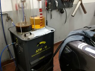

Etwas OT, aber will es doch mal zeigen. Ich habe einige Jahre Getriebespülungen an allen Arten von AT-Getrieben gemacht. Anbei mal ein Bild vom DSG mit Naßkupplung und ist daher nicht so wirklich vergleichbar mit einem CVT, da die Kupplung eben Abrieb erzeugt.
Aber eben deutlich zu erkennen wie das Öl nach 61tkm aussieht bzw gealtert ist.
Das schlimmste CVT was ich mal hatte, war absolut nicht mehr fahrbar. Ich habe zur Kontrolle vorher/nachher und um das Öl warm zu fahren die Autos fast immer gefahren. Mit dem bin ich sofort! umgedreht, so heftig war das.
Nach dem Spülen war das Getriebe wie neu vom Schalten her, nicht mehr wieder zu erkennen.
Wer etwas älter ist, kennt vielleicht noch die Elvis-Wackel-Dackel-Werbung von Audi oder VW. Diese CVT waren ja nie wirklich gut, nach dem Spülen schon :)
( ob das CVT schon mal einen Ölwechsel bekommen hatte bzw die KM weiß ich nicht mehr, waren aber einige.
Ich denke aber mal das war das 1.Öl)

Danke @Schrauber74 für diese Bilder. Auch beim CVT hat man ein Getriebe für volle Vorwärtsfahrtbandbreite, reduzierte Geschwindigkeit und Rückwärtsfahrt. Und dann hast Du die Kette, eine Ölpumpe und eben die mechanische Scheibentechnik. In jedem Fall sollte man sich mind. 1 Getriebeölwechsel mit Spülung um die 80 tsd. KM gönnen. Schaden kann es nicht.
Ja ist bekannt, aber frag mich jetzt nicht ob ein CVT auch eine Naßkupplung haben kann, eben so wie bei manchen DSG im VAG-Konzern ala Wandlerbrücke oder so. (kann ja nicht alles wissen :think: ) Da erzeugt die Kupplung natürlich Abrieb und färbt das Öl dunkel.
Ich habe leider keine Bilder von dem besagtem CVT, aber vermutlich war das Öl dunkel, so wie immer.
Manchmal hat man echt das Würgen gekriegt, so hat das Öl verbrannt bzw verbraucht gerochen :kotz2:
