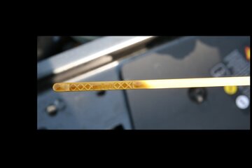

versuche mal ein foto einzustellen- wagen stand waagerecht und öl war kalt.
das foto wude heute gefertigt, nachdem das ah öl abgelassen hatte.
komischerweise ist der ölpegel abfotografiert absolut deutlich zu erkennen-ohne fotoknips sehr schlecht.
was meint ihr- nochmal hin zum ah und reklamieren??
Gruß brumbrum

Hallo brumbrum,
du hast zwischen Min und Max ca. 1 Liter !!!
Warum willst du nochmal hin ?
weil du 80ccm mehr drin hast ? Nee, würde ich nicht machen !
Das tut ihm nicht weh und du hast 80ccm mehr, die er sich bis zum
nächsten Ölwechsel reinziehen kann ;)

Sei gegrüßt...
Also- lt. Handbuch sind je nach Motorentyp 1,5l bis 2l Öl zwischen mini und maximum.
Denke beim 16v eher 2Liter, da er auch die größte Ölmenge hat ( 4,8 l ).

Hallo Jürgen,
wenn du mich fragst: da ist kein Tropfen zuviel drin !!!
Ich würde da auch nichts rausholen!!!

@ 16v rolli
keine rechnung- da originalöl ab werk- nur eben a bissl zuviel drin.
- der messstab zeigt doch eindeutig, dass der ölstand über maxi ist- nur wie groß ist die menge drüber- konnte mir das ah nicht beantworten.
der 16v hat incl. filter 4,8 liter öl- wie kommst du auf 5, nochwas ????
nach deinen angaben hat der ölfilter eine ölmenge von über einem liter-- glaub ich nicht!!
4,8 liter sind im dacia handbuch für den 16v vermerkt

Hallo brumbrum,
sehe das Dir der ölstand immer noch Kopfschmerzen bereitet.
Hier noch mal meine Empfehlung, Dienstag nochmals ins Autohaus, und darauf bestehen dass das Öl abgelassen wird, anschliessend die richtige Menge eingefüllt und dann der Ölstand am Messstab kontrolliert wird.
Falls dann die Markierung nicht stimmen sollte, eine neue auf dem Ölstab machen(kleine Kerbe).
Nur so bis Du auf der sicheren Seite!
Wie gesagt " Alles andere ist MURKS"

Steht der Wagen beim Ölmessen auch waagerecht?
Sonst kann es auch zu einer Verfälschung der Messung kommen!
Auf dem Bild sieht die Ölgrenze sehr schräg aus.
hallo
ja wagen steht gerade-habe natürlich keine wasserwaage drübergelegt-aber augenscheinlich gerade- habe aufm bau gelernt- dürfte also nicht zu falsch liegen
öl ist natürlich a bissl gelaufen- musste ja erst mit der kamera visieren. also kann man die kleine spitze wegdenken.
