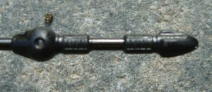

war heute im AH um meinen wiederhergestellten MCV abzuholen. Keine 1500 Km und schon verursachte ein Lkw einen Schaden an meinem geparktem Dacia. Fetter Schaden und Lkw flüchtig... naja aber nun mal zum Punkt.
Als ich das Fahrzeug am Übergabetag übernahm habe ich ( versucht ) Öl nachzuschauen. Neues Öl- gelber Plastikmessstab-- keine Chance.
Mittlerweile sehe ich eine schwache Makierung ( ca. 5 - 7 mm ) oberhalb der Maximalmarke.
Bei der Abholung heute habe ich das Öl von einem Angestellten im AH mal prüfen lassen- er kam zu gleichem Ergebnis. Schnell den Meister gefragt und der gab Entwarnung. Seine Worte-- bischen über Maxi ist nicht schlimm- er schmeißt ja hinten auch keine Rauchwolken raus bzw. der Qualm sieht ok aus.
Lt. Dacia-Heft und meinem Verständnis ist jedoch bei Maxi schluss. Auch die Einordnung wieviel ml zuviel drin sind konnte keiner beantworten. Ich weiß auch nicht ob man es hochrechnen kann. Bei meinem 16v sind zwischen mini und maxi 1,5 Liter..
Finde die Sache schon komisch- Öl wurde ab Werk doch eingefüllt. Hat Dacia zuviel Öl oder stimmt irgendeine Angabe nicht??
Wie sah es bei euch aus?
Gemessen waagerecht und nach 10minütiger Standzeit!!
Gruß brumbrum

Hatte keine Ruhe und bin mit Taschenlampe und Verstärkung noch mal Richtung Ölmessstab ( nein er verdient den Namen nicht und wird ab jetzt " Blöd " genannt)
Also " Blöd " heraus- abgewischt-hinein und heraus--Ölschleifspuren die sich deutlich nach oben abzeichnen.
1. Versuch; 2. Versuch, 3 Versuch
Es kann a bissl was zuviel sein- es kann aber auch bis maxi sein und durch die Biegung und das herausziehen verfälschen.
Also " Blöd" ist ne absolute Fehlkonstruktion bzw. der Messkanal.

Der Meßstab ist aber wirlich ein Gräuel!

Ein Aufrauhen des blanken Messbereiches mit grobkörnigen Schleifpapier fördert aber die Ablesesicherheit. Erfahrung mit einem ursprünglich blanken Edelstahlmeßstab eines anderen Motors.......;)

Der Messbereich ist mittels Plastik-Waaben ausgewiesen. Hier noch zu schleifen würde die Sache nicht verbessern. Blank ist da nichts- es würde eher blank werden.

Guten Morgen,
vielleicht wird die Ablesbarkeit besser, wenn man den Bereich etwas verjüngt, wie auf beigefügtem Foto. Schaden kann's nicht...

Schönen Tag noch........Steffen
