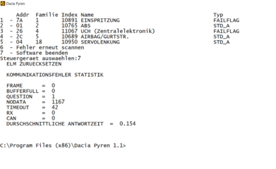

Heute habe ich Dacia Pyren 1.2 ausprobiert. Tagsüber sehr heiß im Auto. Deshalb nur in der Früh möglich.
1 OBDLink SX 5.9.105-Alpha-ISO 07.28.2023
Bei xxxx und Dacia Pyren 1.1 funktioniert mit Firmware 5.9.105-Alpha-ISO 07.28.2023 zwar die Datenaufzeichnung,
Die Firmware 5.9.105-Alpha-ISO 07.28.2023 hat offensichtlich zu keiner stabilen Verbesserung geführt. Test mit Dacia Pyren 1.1: Keine Aufzeichnung der Lieblingsdaten.

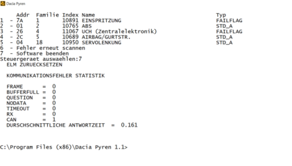

2 Vgate vLinker USB v2.2.92
Dacia Pyren 1.1: Aufzeichnung der Lieblingsdaten OHNE Probleme
