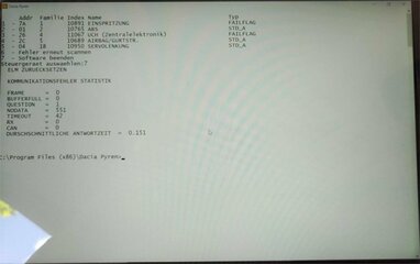

Hallo, OBDLink SX Adapter ist am Dacia Logan I MCV angeschlossen. Nach dem Start von Pyren werde alle Baudraten durchprobiert bis 2.000.000, dann kommt ELM antwortet nicht, ELM zurücksetzen, Exception AttributeError: "'int' object has no attribute 'write'" in <bound method ELM.__del__ of <mod_elm.ELM instance at 0x03A46800>> ignored, dann kommt C:\Programm Files (x86)\Dacia Pyren. Ich glaube, dass der Adapter kaputt ist. Ob diese Informationen ausreichen, um daraus den Schluss ziehen zu können, dass der Adapter kaputt ist, weiß ich leider nicht. Ich bin ratlos.

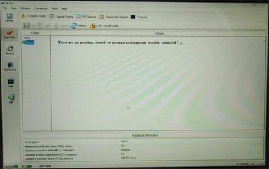

Ich habe jetzt doch noch die Kurve gekriegt und einen Plausibilitätstest mit der obdwiz.app, die zum Lieferumfang gehört, gemacht und konnte dabei feststellen, dass es nicht am OBDLink SX Adapter liegt, weil es kein Problem ist, sich mit der obdwiz.app mit den Steuergeräten zu verbinden. Dass es nicht am Adapter liegt, ist erst einmal gut zu wissen.

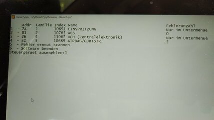

Habe noch einmal einen Test gemacht. OBDLinkSX versus vLinkerFS, beide Male Zündung an.
  • OBDLinkSX: ECU Liste laden und ELM initialisieren: sehr langsam. Es werden nur 4 Steuergeräte erkannt (Servolenkung: nein). Datenaufzeichnung: Nein.
  • vLinkerFS: Es werden 5 Steuergeräte erkannt. Datenaufzeichnung: Ja.

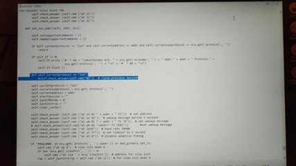

Mein Vorschlag wäre, zuerst mit dem OBDLINK plus Motor läuft zu scannen, um Unterspannung auszuschließen.
Wenn sich das Ergebnis nicht ändert, könnte man mal zum Test diese beiden Zeilen in der Datei mod_elm.py mit einer Raute auskommentieren:
Code:
        #if self.currentprotocol == "iso":
            #self.check_answer(self.cmd("82"))  # close previous session
Wurde dein OBDLINK mit der Version 5.8.1 ausgeliefert oder hast du selbst aktualisiert?

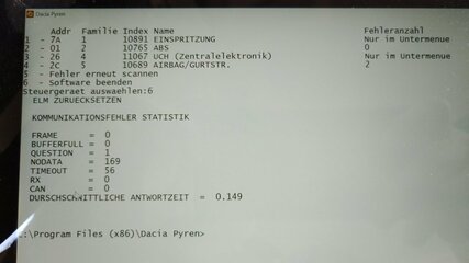

Dacia Pyren, Motor läuft:
    Kommunikationsfehler Statistik: NODATA = 3557, TIMEOUT = 56
Firmware 5.8.1: Ich habe selber aktualisiert: obdlink_sx-5.8.1.bin

Ich ziehe meinen Hut vor dir. Herzlichen Dank für deine Hilfe. Die Adapter alleine - vLinkerFS oder OBDLinkSX - sind nicht die Lösung. Beides sicherlich gute Adapter, aber ohne entsprechendes Gehirnschmalz leider nutzlos.
Code:
  • OBDLinkSX: ECU Liste laden und ELM initialisieren: sehr schnell. Es werden 5 Steuergeräte erkannt. Datenaufzeichnung: ja.

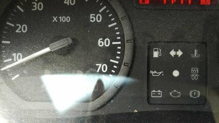

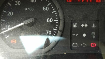

  • ABS und Handbremse blinken, solange Dacia Pyren am Arbeiten ist. Dürfte ich damit los fahren?

Dann scheint die Version 5.8.1 ein Problem mit dem KWP Protokoll Befehl 82 (Stopp Communication) zu haben, da bei meinen Tests mit einer Version 5.6.5 dieses Problem nicht auftritt.
Die Befehle 82 und 81 wurden am 29.März 2019 eingefügt.
Wenn eine Diagnoseverbindung zum ABS besteht, wird für diese Zeit die ABS Funktion deaktiviert. Was durch die Kontrollleuchte angezeigt wird.
