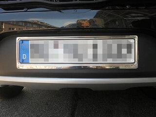

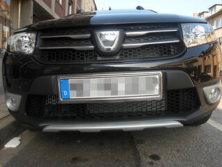

Beim Sandero wird vorne als auch hinten ins Plastik geschraubt, kein Metall
