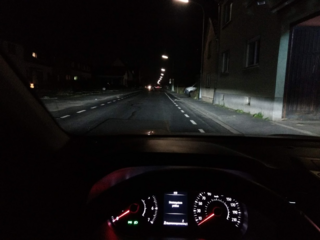

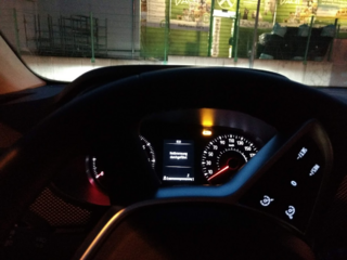

Wir fahren seit Juli den Sandero III Stepway. da ich von einem T4 Bj. 1993 (ohne alles) umgestiegen bin musste ich mich erstmal an die ganzen Nannyfunktionen gewöhnen. was ich bis jetzt noch nicht verstanden habe ist der Notfallbremsasssistent. sehr oft bekomme ich die Mitteilung "Notbremsung ausgeführt" danach "Berganfahrhilfe prüfen" und "Bremssystem prüfen" . Das passiert oft wenn ich einfach auf freier Srasse vor unserem Haus oder auf einem Parkplatz annhalte, kein Hinderniss weit und breit, niedrige Geschwindigkeit und Fuss auf der Bremse. Das System hat nicht mitgebremst.
Ich war auch schon beim Händler, ohne Befund.
Kann es sein, dass Du den Motor abgeschaltet hast, bevor das Auto wirklich gestanden hat?
Das wird es vermutlich sein @Chachy
Hier im Forum gab es mal jemanden der den Motor immer schon ausgestellt hat (also den Schlüssel bereits gedreht hat) wenn das Auto noch minimal am rollen war. Dort kamen auch diese Meldungen. Wenn man wartet bis es komplett still steht und dann den Motor aus stellt während man am besten noch etwas auf der Bremse steht, sollten solche Meldungen eig nicht auftreten. Wenn doch, würd ich am besten mal beim Händler vorbei schauen. Dann stimmt nämlich was nicht.
:yes:Genau das war die Ursache. der Effekt liess sich sicher reproduzieren. Deshalb kam die Anzeige auch nie während der Fahrt, sondern immer nur wenn ich parken wollte.
