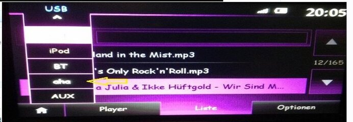

Hallo
schaue dir mal den Anhang............... an vllt. ist dies hilfreich ?
Gruss Klaus :rolleyes:

Die Abbildung zeigt mir den Medien Ordner mit aha Auswahl Möglichkeit. Diese fehlt mir leider. Muss das MNE generell im Renault Modus stehen?
