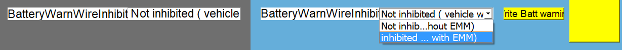

Hmm, (@Texas) ob wohl dieser Wert
im BCM Cluster, Config 2, die Meldungen ausblendet? Ich habe selbst keinen Bedarf an einer Änderung, eventuell mag das aber mal jemand testen.
