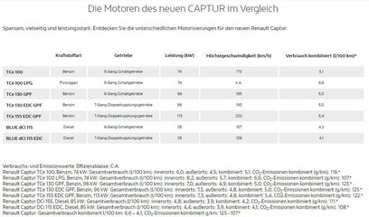

Na, aber ca. 2L mehr beim Duster als beim Captur sind ne´ Hausnummer! Kann ich mir nicht vorstellen. Hast Du Dir mal den neuen Captur angesehen? Da ist ne richtige Wumme geworden. Der steht dem Duster nicht viel nach in der Größe - und im Gewicht auch nicht. Der etwas höhere cW-Wert erklärt da keine 2L. Unten die Verbrauchs-Motorenliste für den Captur von der Renault-Homepage. Da gibt´s den TCe100 auch als LPG für den Captur?
Die Liste vom Duster kann so jedenfalls definitiv nicht stimmen.
TCe100 einmal Drehmoment 160Nm bei 2750U/min, mit LPG Drehmoment von 170Nm bei 2000U/min? Schon der TCe90 hatte ja seine max. 140Nm bei 2250U/min, die 2750U/min beim TCe100 erscheinen mir da zu hoch zu sein.
Der ECO-G soll ja die Emissionen reduzieren und eine bessere Effizienzklasse haben. Von daher kann es nicht sein, dass der Motor schlechtere Werte als der normale TCe100 hat. Da muss sich gewaltig der Fehlerteufel eingeschlichen haben.
Der richtige Wert dürfte kombiniert bei rund 7 Litern LPG und 115g CO2 liegen. Und wahrscheinlich wird der auch kein 6-Gang-Getriebe haben.
Wenn Du noch ergänzt ob das Werte nach WLTP oder auf NEFZ (zurückgerechnet) sind, könnte man es besser einschätzen.
