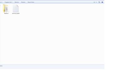

Beim Fingerprint vom MN müssen diese beiden Dateien vorhanden sein auf deinen Stick.
Stick im Rechner Toolbox starten und dann Anmeldung mit den Benutzerdaten.

Das Computersystem ist Windows 10 mit 64 Bit. Den Stick habe ich mit FAT 32 formatiert und beide Dateien sind nach dem Fingerprint vorhanden. Allerdings hat das synctool nach dem Fingerprint nur die Bezeichnung: syctool_log, die Dateibezeichnung ".txt" fehlt. Ich habe es umbenannt, hilft aber auch nichts.
