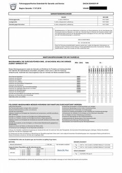

@DerHesse6 Danke für den Tip! Das hab ich nun auch so gemacht und folgenden Wartungsplan speziell für mein Fahrzeug erhalten. Inwieweit der jetzt von einem deutschen Fahrzeug abweicht, seh ich natürlich immer noch nicht. Aber trotzdem gut, dass ich weiß, was auf mich zukommt.Wartungsprogramm_Dokker_RO.jpgWartungsprogramm_Dokker_RO.jpg
Ein Versuch zu Vergleichen:
DE A-Wartung 0,6h 1Jahr/30.000km und B-Wartung 1,0h 2Jahre/30.000km
RO Einzelwartung 0,7h 1 Jahr/30.000km
DE Austausch Motorenöl 0,4h 2Jahre/30.000km RN17 Öl
RO Austausch Motorenöl 0,4h 1Jahr/30.000km RN17 oder ACEA A3/B4 Öl
DE Austausch Ölfilter 0,1h 2Jahre/30.000km
RO Austausch Ölfilter 0,1h 1Jahr/30.000km
DE Luftfilter 0,1h 4Jahre/60.000km
RO Luftfilter 0,1h 2Jahre/30.000km
DE Reinluftfilter 0,1h 1Jahr/30.000km
RO Reinluftfilter 0,1h 2Jahre/30.000km
DE + RO Zündkerzen 0,6h 4Jahre/60.000km
DE Bremsflüssigkeit 0,6h 3Jahre/120.000km
RO Bremsflüssigkeit 0,6h 4Jahre/120.000km
DE Trommelbremse reinigen 0,4h 120.000km
RO Trommelbremse reinigen 0,4h 60.000km
DE Kühlflüssigkeit 0,9h 5Jahre/150.000km
RO Kühlflüssigkeit 0,9h 4Jahre/120.000km
DE Aggregaterillenriemen 0,3h 6Jahre/150.000km
RO Aggregaterillenriemen 0,3h 4Jahre/120.000km
RO Klima reinigen 2 Jahre,
RO Kältemittelmenge prüfen + bei Bedarf Teilmenge auffüllen 0,6h 4 Jahre
DE Lackgarantie 2 Jahre
RO Lackgarantie 3 Jahre
@Texas Cool! Danke! Jetzt stellt sich mir nur die Frage, ob die Unterschiede durch andere Bauteile oder durch anderes Nutzungsverhalten DE/RO zu Stande kommen...Also die Frage, ob ein RO Fahrzeug, das in DE gefahren wird, eigentlich nach DE Wartungsplan gewartet werden sollte, oder trotzdem nach RO Wartungsplan..
Wenn du Garantie in Anspruch nehmen möchtest, solltest du die Intervalle für deine Fahrgestellnummer einhalten und auch beachten, das der Zeitintervall schon mit dem Garantiebeginn am 17.7.2019 startet.
Verzichtest du auf einen Garantieanspruch, kannst du über die Wartungsarbeiten selbst entscheiden.
Ich habe auch ein RO Modell und mich damals für den zweiten Weg entschieden.
