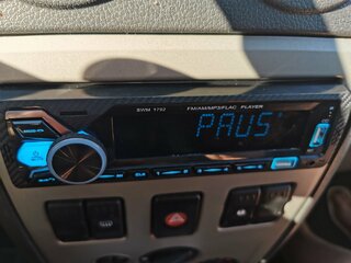

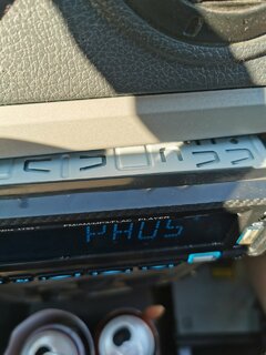

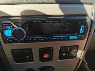

da sich mein Radio verabschiedet hat, hab ich mir ein neues Radio auf Amazon gekauft.
Der Ausbau und Einbau ging Recht fix. Mir fehlt nur noch ein Adapter für die Antenne, aber der ist auf dem Weg.
Was allerdings nicht so schön ist dass das Radio scheinbar nicht passt.
Ich war mir eigentlich Recht sicher dass alle Radios ne DIN Norm haben und so war is in der Artikelbeschreibung auch gekennzeichnet. Muss ich eventuell zuerst die Verkleidung annehemen oder so?
Anbei ein paar Bilder
Es passt doch in den DIN-Ausschnitt, da Du aber ein Radio ausgewählt hast wo die Front etwas weiter aus dem Schacht kommt steht es über, ist ganz normal bei dem Radiotyp.
Der Blech-Rahmen gehört im Schacht fixiert und dann das Radio eingeschoben, mit dem Überstand musst leben denn das liegt am Radio.
LG Rob
Der Blech-Rahmen gehört im Schacht fixiert und dann das Radio eingeschoben.
Da hab ich mich wohl etwas dumm angestellt. Wenn ich drüber nachdenke, wie ich das alte Radio ausgebaut habe, hätte mir das eigentlich bewusst sein sollen
Dass der Rahmen rausteht, stört mich nicht.
Danke für die Antwort.
Bei meinem 2010er PickUp gab es den Rahmen nicht, das Original-CD-Radio war anders im 'Loch' fixiert, das neue DIN-Radio braucht den Rahmen (wie fast alle Zubehörradios)
Den zuerst in den Schacht stecken und die passenden Laschen umbiegen sodaß der Rahmen fest sitzt.
Erst dann schappt das Radio in den Rahmem ein und ist 'fest'.
