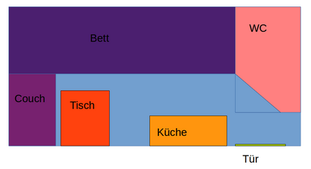

So, hab mal eben schnell nen ungefähren Grundriss hingerotzt, wie ich mir in etwa die Raumaufteilung vorstelle.
Dabei geh ich von nem Innenmaß von 3 Metern mal 1,50 bis 1,60m aus.

Deine zeichnung im Maßstab 1:16 zugrundelegend, ergibt sich für den Sani ca. 700mm x 1120 mm ausreichende Größe. Allerdings komme ich beim Bett dann auf 720 x 2400 mm?

Ist ja nicht maßstabsgerecht. Ich hab das einfach nur mit Libre Draw hingerotzt. ;)
Mein Bett ist 1,80x0,80m, also so groß ist die Matresse, die ich hab. Zwei rechteckige (quaderförmige) Polster von meiner Bettcouch dümpeln hier auch noch rum, die ich da verbasteln kann.
Das Bett hab ich nur so breit gemalt, weil da halt der Knick der Klotür war.
Die Tür kommt auf jeden Fall schräg, damit ich den Durchgang vonner Außentür in den Gang zwischen Bett und Küche hab.
Plan ist, den Tisch vor dem Einsitzer-Couchteil (Sitzfläche, Lehne) klappbar zu machen, damit ich auch mal längeres Zeugs laden kann. Wenn es klappt, dann passt zwischen Küche und Tisch noch nen zweiter Stuhl und einer könnte aufm Bett sitzen. So bekäme ich drei Leute zum Sitzen rein.

Mir ist aufgefallen, das Deine Planug mehr Wohnraum gewährleistet, als ein Bulli
hrhrhr, DAS ist halt der Vorteil senkrechter Wände.
Zudem ist das Ding auch net viel größer als mein Dokker von der Fläche her. Und in der Breite passt er, dass ich ohne Zusatzspiegel auskomme...
NUR der Anhänger hat halt keine Fahrersitze, etc. Einziger Nachteil ist halt, dass er so windschlüpfrig ist wie ein Laster.
