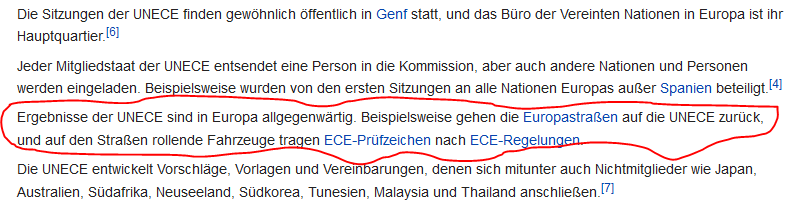

Wirtschaftskommission der Vereinten Nationen.....
Ah... ja.
