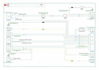

Vielen Dank für den elektronischen Schaltplan, nochmals aber meine Frage: wie viel Volt muss am Wischermotor ankommen? Dann könnte ich genau an diesem Punkt mal nachmessen und den Motor des Wischers gänzlich ausschließen?!?!

vielleicht solltest dur dir erst mal den stromlaufplan genauer ansehen, bevor du postest.
ist doch aus dem stromlaufplan ersichtlich:
vom lenkstockhebel (145) bekommt die UCH (645) über 36G das signal, dass der heckwischer (211) wischen soll.
von der UCH (645) bekommt der wischermotor (211) geschaltetes plus (36A),
der wischermotor (211) selbst hängt dauerhaft an masse (MG).
hat der motor (211) die endstellung erreicht, bekommt die UCH (645) geschaltete masse (36C) vom wischermotor und schaltet die spannungsversorgung (über 36A) für den wischer (211) wieder ab.

Hallo, ich habe nun nach gemessen und folgende Werte:
5 Volt dauerhaft auf 36C
12 Volt für die Dauer eines Intervalls, danach nichts mehr auf 36A
Hilft das weiter?!?!
Grundsätzlich kommt ja schon mal Strom an, nur ist es der richtige???
5V auf 36C klingt plausibel, da die sensorik mit 5V arbeitet.
in der endstellung werden die 5V auf masse gelegt,
die UCH erkennt dass der wischer endstellung erreicht hat und schaltet die 12V auf 36A ab.
beim nächsten intervall geht das spiel wieder von vorne los (wenn der wischerintervall weiterhin am lenkstockhebel eingeschaltet ist).
