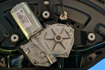

Hier mal ein Bild:
Sind, wie auch von "Texas" aufgezeigt, Nieten :wacko:
Eine Demontage ohne die Nieten zu zerstören ist wohl aussichtslos?!?!

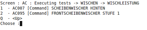

Mit einem ELM327 und Softwareeinsatz kann man einen Stellgliedtest durchführen, wo der Wischermotor ohne Wischerschalter Betätigung angesteuert wird:

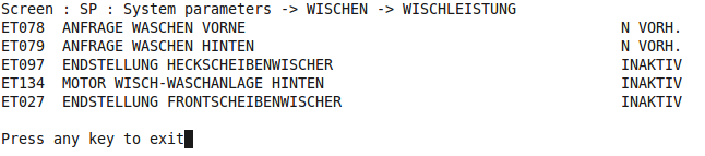

Außerdem kann man noch die Zustände auslesen:

sind 3er Blindnieten so vom Angucken. Der Motor mit seiner langen Welle steckt quer im Getriebe und der Federstecker, wo ihn drin hält, lässt sich natürlich nur von hinten lösen. Motor und Getriebe hängen echt nur mit dem plöden Stecker zusammen. (Nut auf der Welle des Motors, Federstecker greift in die Welle - bombenfest.
ähhh, bekommst Du die Grundplatte ab? also das schwarze Dings, wo der Motor/Getriebedingens mit der Heckklappe verbunden ist?
Auf Deinem Bild die drei großen silbernen "Schrauben" ?
