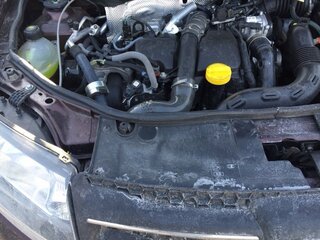

Noch dümmer wirst du schauen, wenn der Marder ein Holzbrett auf den Maschendraht schiebt und dann.....
Na warte, dem werde ich Beine machen :D
So das Wägelchen läuft wieder super.
Irgendwie habe ich das Gefühl viel besser als vorher.
Ich habe aber die Vermutung das der Marderbiss vielleicht schon paar Tage war und das Problem erst nach und nach entstanden ist?

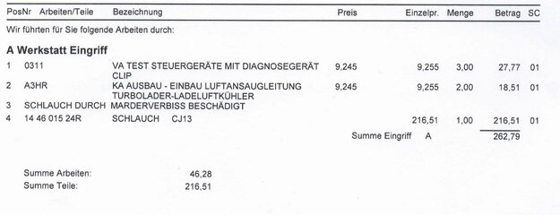

Normal hätte sollen der Preis für den Schlauch den ich geschrieben hatte, auf deiner Rechnung stehen. Das war schon Endkunde VK netto nach aktueller Renault Liste.
Bleibt abzuwarten, ob deine Werkstatt bei der Wartung die Listenpreise weiterhin so großzügig aufrunden wird - quasi als zusätzliche Strafsteuer, da Importfahrzeug und mit deinen kürzeren rumänischen Wartungsintervallen ist ja noch mehr Potential vorhanden, überdurchschnittlich gut daran zu verdienen.
Werksstundenpreis 110brutto
Normal hätte sollen der Preis für den Schlauch den ich geschrieben hatte, auf deiner Rechnung stehen. Das war schon Endkunde VK netto nach aktueller Renaul Liste.
Interessant. Du meinst die hätten dann viel mehr berechnet.
Allerdings hatte ich den Preis von 265 Euro für den Schlauch hier im forum schon mal gelesen. Dann haben ja andere auch diesen bezahlt!

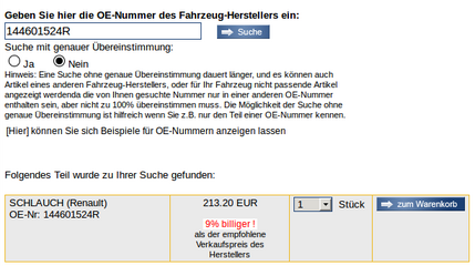

Ein anderer Motortyp oder Fahrzeugtyp kann eine andere Ersatzteilnummer mit anderen Preis ergeben.
Wenn du hier deine Ersatzteilnummer eingibst, kannst du den Renault Endkunden Listenpreis errechnen, wenn es nicht gerade eine kurzfristige Preisänderung gab, die dort noch nicht eingepflegt wurde.
Beispiel dein Schlauch:
Renault Endkunde 196,83netto/ 234,23brutto, in dem Preis sind schon mindestens 15% für die Vertragswerkstatt eingerechnet
OE Teile Anbieter minus 9% vom Renaultlistenpreis (weil er einen Teil seines Großhändler-Rabattes an den Kunden weitergibt) siehe Foto.
9% von 234,23 = 21,08
234,23 - 21,08 = ~ siehe Foto

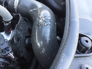

Kilometerstand 5.210 - Kontrolllampe der Abgasüberwachung leuchtet permanet (gelb)! Anruf im AH und Termin für morgen bekommen. Anschließend OBD II angeschlossen und folgenden Fehler ausgelesen:
"P0226 - Antriebsstrang
Throttle/Pedal Position Sensor/Switch "C" Circurit Range/Performance Problem".
Die Übersetzung lt. Google = Drosselklappensensor C / Gaspedalstellung (APP) Sensor C - Bereich / Leistungsproblem
Was nun genau dahinter steckt sagt mir nicht viel ....

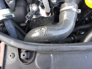

Vorgestern morgens den Datsche gestartet, kurzes ruckeln dann lief er. Sehr ungewohnt, dachte ok wir haben -11 Grad. Gestern das gleiche Spiel, hab mir aber auch nichts gedacht. Heute fahren wir zu einem Umzug, unterwegs leuchtet plötzlich die Multifunktionslampe. Ich dachte gleich oh nein nicht schon wieder.
Was denkt ihr wohl was war? Das gleiche wie bei Eintrag 25 hier. Ich könnte k****n.
Ich bin ja echt tierlieb aber das ist echt zuviel. Ich habe den Datsche im Februar erst 6 Monate und 2. mal schon die Kasko bedient :(
Was sind die Tips, das mir das ein drittes mal nicht passiert? Lohnen sich so Mörderschreckteile? nasse Hundehaare in eine Socke packen und diese mit Kabelbinde befestigen hat mir jemand als Tip gegeben. Was meint ihr?
