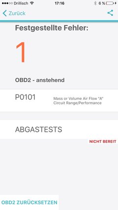

Vorhin auf der Heimfahrt vom Büro auf der Bundesstraße ging bei mir die orangene Multifunktionsleuchte an. Ich erst mal total durch den Wind. Schnell die nächste Ausfahrt raus und ins Handbuch gesehen. Erst gelesen Motor aus, abschleppen lassen dann aber gesehen uff das gilt nur für rot, bei mir leuchtet es aber Orange.
Dann bei Assistance angerufen, die meinten auch ich kann weiterfahren solle aber in eine Werkstatt.
Fehler habe ich mal ausgelesen.
Morgen fährt meine Frau mit dem Auto zur Werkstatt, mal sehen was rauskommt. Da ich ja einen Importwagen habe erst mal schauen müssen wenn es den in der Nähe gibt. Nun hoffe ich das nichts größeres ist, weil Sonntag in 1 Woche fahren wir mit dem Auto in die Toskana. Wäre sch*** wenn der dann in der Werkstatt stehen würde :huh:
Werde glaub heute nach schlecht schlafen, immer mit dem Hintergrund da könnte was sein :o
also Luftmassenmesser nio. bzw. Kontaktierung schlauch etc pp.

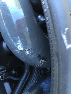

haste mal die Haube aufgemacht und geschaut ob ein Tier zu Gast war ?
Ne das habe ich noch nicht geschaut. Ehrlich gesagt, wüsste ich auch nicht welcher Schlauch das ist :huh:
Schlauch vorne links vom Kühler. Sieht nach Marder aus?
Bingo und den Fehler haste auch gefunden :D
Wenn es das war?
Was ist das den für ein Schlauch und was hat der für einen Einsatzzweck?
Wenn der Marder heute Nacht den Schlauch angebissen, warum hat heute morgen bei der Fahrt ins Büro noch nichts geleuchtet. Kann es sein, weil es heute mittag 32 Grad hatte?
