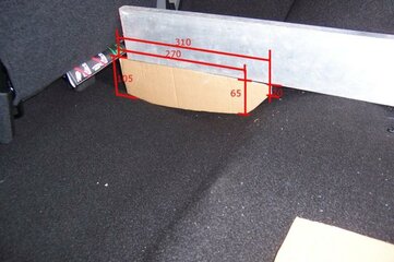

Die Mulde hinter der Rücksitzbank beim FÜNFSITZER, wie tief und breit issen die?
Hat mal wer nen Bild davon ohne das was drinne liegt? Bin schon als am überlegen wo ich dann meine Anlage im MCV unterbringe und ich glaube der Platz wäre ganz gut für nen Woofer und ne Endstufe. Kommt eben auf die Tiefe an.

die ca.Maße
bei einer höhe von 10cm bekommst du aber kein vernünftiges volumen für einen subwoofer.
der woofer im link hat eine einbautiefe von 80mm. d.h. insgesamt ist er höher, und du brauchst auch noch platz für die 'rückwand'. insgesamt kommst du damit ziemlich sicher auf > 10cm, so dass du keine ebene ladefläche mehr hinbekommst wenn du mal wirklich was transpotieren musst. vielleicht vor kauf erst mal ein modell bauen ?

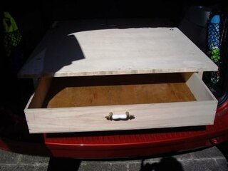

so was, platz für kleinkram, gerade ladefläche, und platz für´n sub
