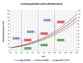

Das mit der kürzeren Achsübersetzung beim Dokker MPI ist schlicht Tatsache. Und die ist nicht ohne Grund gewählt
Dank John Doe wissen wir nun, dass die effektive Luftwiderstandsfläche beim Dokker rund 12 % höher ist als beim Lodgy.
Sprich, bei jedweder Geschwindigkeit muss jeder Dokker vorneweg 12 % mehr PS aufbringen als ein Lodgy, um diese Geschwindigkeit überhaupt zu halten.
Dies schmälert - gerade im Autobahngeschwindigkeitsbereich spürbar - die "Leistungsreserve" zwischen Leistungsabgabe bei Konstantgeschwindigkeitsfahrt und die bei der jeweiligen Geschwindigkeit, ergo Drehzahl, mögliche Maximalleistung bei Vollgas.
Und diese Reserve ist nun mal dafür maßgeblich, ob man überhaupt noch eine praktikable Beschleunigung erzielen kann, um in akzeptabler Zeit eine noch höhere Geschwindigkeit zu erreichen.
Szenario: Man will endlich den Lkw überholen, hinter dem man nun eine Weile hinterherfährt.
Würde der Dokker MPI z.B. bei 100 km/h nicht die 3145 drehen, die er dreht, sondern die 2783, die er mit der Lodgy-MPI-Achsübersetzung drehen würde, betrüge die bei dieser Geschwindigkeit, ergo Drehzahl bei Vollgas zur Verfügung stehende Maximalleistung nach K7M-Leistungskurve nicht 57 PS, sondern nur 50 PS.
Diese 7 PS zusätzliche Leistungsreseve werden eben als Kompensation für die erforderliche Mehrleistung wegen des höheren Luftwiderstandes dringend gebraucht.
Käme der Dokker MPI mit der Lodgy-Achsübersetzung , gäbe es denn ( nicht nur hier ) ein allgemeines Donnerwetter über die völlig inakzeptable Elastizitätsbeschleunigung...
Und mal ganz nebenbei: Ab und zu auch mal dran denken, dass wir hier in Deutschland wie selbstverständlich von AB-Geschwindigkeiten reden, die sonstwo überall verboten sind. Dacia baut den Dokker nicht nur für Deutschland.
nicht ganz korrekt, da der leistungsbedarf nicht linear zur geschwindigkeit steigt.
je höher die geschwindigkeit, umso mehr mehrleistung wird benötigt (siehe foto).

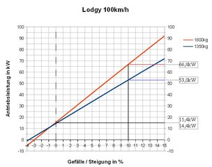

wenn man sich bei tempo 100 im letzten gang (lodgy) die maximale leistungssabgabe der motoren anschaut stellt man fest, dass der 1.6er schon vergleichsweise am unteren limit liegt.
eine längere übersetzung/größere getriebespreizung wäre kontrproduktiv, da man ständig runterschalten müsste.
bei beladung/anhängerbetrieb würden dann (besonders an steigungen) die "anschlüsse" nicht mehr passen, d.h. im größeren gang fehlt die kraft, im kleineren gang die geschwindigkeit (trotz hoher drehzahl).
..eher nicht ganz korrekt deshalb, weil ich insofern vereinfacht habe, dass ich den Luftwiderstand als einzigen Widerstand angenommen und den Rollwiderstand vernachlässigt habe. Die Bedeutung des Rollwiderstandes nimmt mit zunehmender Geschwindigkeit ja ab, da die dafür pro Wegstrecke zu leistende Arbeit als konstant angenommen werden kann und nicht mit der Geschwindigkeit quadratisch ansteigt wie der Luftwiderstand.
Für den Vergleich der reinen Luftwiderstände zweier unterschiedlicher Fahrzeuge gilt aber dann durchaus, dass deren Verhältnis über alle Geschwindigkeiten hinweg gleich bleibt.
PS:
Übrigens hübsch zu sehen im ersten Diagramm, dass der Lodgy MPI die mögiche Höchstleistung des K7M-Motors von 61 kW im 5. Gang gar nicht ausreizt. Die 160 km/h nominelle Höchstgeschwindigkeit erfordert ja lediglich 51,9 kW. Der Lodgy MPI ist also "absichtlich" länger übersetzt, eben um einen geringeren Verbrauch bei Reisegeschwindigkeiten und mehr Geräuschkomfort zu erzielen.
Wäre der Lodgy MPI "auf den Punkt" so übersetzt, dass die Höchstleistung des Motors mit gleich hohem Antriebsbedarf wg . Luft & Rollwiderstand genau zusammenfällt, hätte er nach deinem Diagramm eine nominelle Höchstgeschwindigkeit von 169 km/h ( wofür er also rund 5 % kürzer übersetzt sein müsste ).
Der Dokker MPI ist hingegen ( fast ) völlig "old school" ( wie es bis in die 70/80er Jahre hinein völlig normal war ) nach diesem Schema übersetzt.
