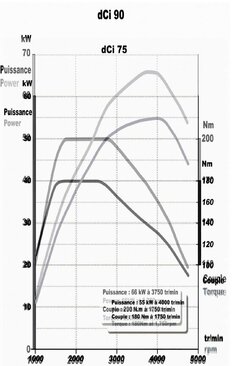

wobei ich vom dci 75 abrate (falls es der dokker werden sollte):
der dci 75 ist ein gedrosselter dci 90 und so fährt er sich auch.
die getriebe von dci 75 und dci 90 sind gleich abgestuft, was im falle des dci 75 suboptimal ist, da das getriebe recht weit gespreizt ist.
im vergleich der beiden leistungskurven ist gut zu sehen, dass ab ca. 2500U/min der dci 75 abgeschnürt wird: danach kommt nicht mehr viel.
