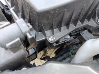

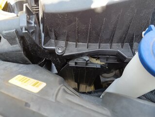

Er hatte ab Letztes Jahr ca November immer wieder Zündaussetzer beim beschleunigen. Es wurde in einer Gasfachwerkstatt neue Zündkerzen reingemacht und die Einspritzung neu eingestellt. Danach ist uns nur aufgefallen das er lauter als sonst war. Sonst könnte diese Werkstatt nichts finden. Im Februar waren wir wieder in der verkaufswerkstatt und diese fand heraus das der Luftfilter komplett aufgerissen war. Am 13.2 bekam er einen neuen. Lief danach tadellos. Genau heute vor zwei Stunden ist der neue Luftfilter explodiert. Genau so aufgerissen wie der alte. Ha genau. Wir finden keine Werkstatt die LPG Autos auslesen und reparieren möchten in unserer Umgebung. Landkreis Diepholz. Kennt evtl jemand dieses Problem und eine gute Werkstatt?

es gibt original von Ford keine LPG-Anlage. Wenn dann ist die nachgerüstet. Weißt Du wo die Anlage eingebaut wurde? Anscheinend läuft der Motor zu Fett auf LPG, sieht so aus als würde es das unverbrannte LPG Luftgemisch in den Ansaug zurückdrücken. Die Nachrüstanlagen sind meistens zu Fett eingestellt. Vielleicht ein Gasinjektor defekt. Könnte auch sein das die Einlassventilsitze durchgebrannt sind und der Motor daher das Gasluftgemisch zurückdrückt. Gut ist das auf alle Fälle nicht!
Klassischer Backfire, "schön", hab ich schon lang nicht mehr gesehen.
Ist ein alter 2.0? Gasanlage ab Werk war wohl von BRC eine Plug&Drive TAP.
