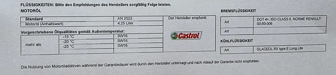

Da steht ganz einfach siehe Wartungsplan

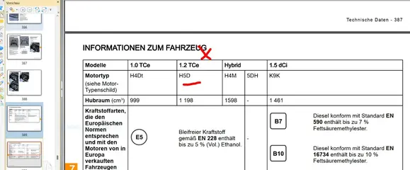

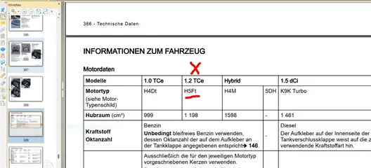

Im Duster III TCe130 ist ein H5F verbaut. Schmunzeln musste ich, da in der Bedienungsanleitung zum Duster III widersprüchliche Angaben gemacht werden. Einmal richtig H5F und einmal falsch H5D ( Der H5D ist im Stepway und Jogger als TCe110 verbaut. Er, der H5D ist die 3 Zylinderversion des 4 Zyl. Motors H5H ( 1,32 Liter im Duster II TCe130/150 ) Ich selbst hatte Ende Mai den TCe130 im Autohaus gesehen und Foto vom Motorkennbuchstaben gemacht.

Hier zu den Fotos. Diesen Forenteil betreffend:
Duster III Bed,Anleitung Seiten 387/388

Das Wechselintervall gibt Dacia mit 30.000 Kilometer an!

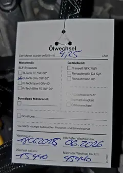

Beim A-Service hat mein Mild Hybrid ein 5W-30 erhalten.
Kein 0W-16.
Wundert mich. Hast Du den Service bei Dacia machen lassen ???? Bei einem evtl. auftretenden Schaden schauen die genau hin. Falls es eine Vertragswerkstatt war müssen die ja dann die Haftung übernehmen. Also Rechnung gut aufheben.
Ich kenne keinen Motor der wegen 5W30 kaput gegangen ist :)
Trotzdem sollte man sich schriftlich einholen das es von Dacia freigegeben ist um Garantieproblemen vorzubeugen.
