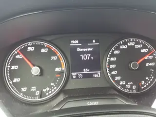

Ich kenne mich mit Apps , Dongles und solchen Sachen nicht aus - Man sollte ein "Tool" haben, das die
Motoröltemperatur anzeigt. Über 100 Grad beginnt bei mir die Schmerzgrenze.
Foto vom ersten Arona, vom (kalten) Januar 2021. Da fuhr ich Probe halber mal kurz V/max - das Ergebnis der Öl Temp sieht man, wer weiß wie heiß es noch geworden wäre ... und im Hochsommer noch viel mehr!
Foto siehe unten
