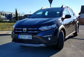

Diese Anzeigen waren bei mir zu sehen.Bin seit 5 Wochen Besitzer des gleichen Dacia (nur andere Farbe) 450 km bis jetzt gefahren.Der Händler/Verkäufer sagte mir auch,daß es keine Probleme gibt wenn dieser Hinweis angezeigt wird.Die Batterie bräuchte eben eine gewisse Zeit sich komplett aufzuladen,naja.Die Start Stop Automatik funktionier nicht immer deswegen.Es wäre ja auch bestimmt kein Problem gewesen,wenn das Autohaus die Batterie vor dem Verkauf aufgeladen hätte um solche Probleme zu vermeiden.
