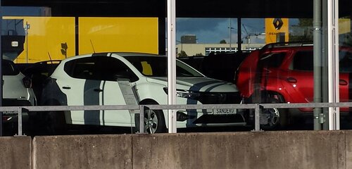

Am Dienstag lasse ich ihn zu, lass die Schilder dran machen und hole den 67PS Ponyhof ab. Noch steht er im Stall (siehe Foto, das ich heute machte).
Bei 100 dreht er etwa 3.000 bei Tacho 115 etwa 3.500.
Ich fahre kurz nach der Abholung unmittelbar auf die Autobahn mit etwa 10km auf dem Tacho und bis nach Frankfurt FRA. Wie hoch darf / soll ich ihn maximal drehen? Sind 3.500 schon zu viel?

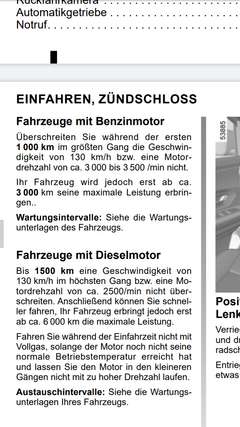

Das steht dazu in der BDA zum Sandero III:
Im höchsten Gang nicht länger über 3500 RPM auf den ersten 1000km.

Danke Stefan, dann plane ich mal 2 Stunden ein, was ich sonst in 75 min mache. Zwischen Mainz Südkreuz und
Airport Frankfurt sind eh Limits, mal 80, mal 100. Aber das sagt dir nüscht, du bist ein Nordlicht, gelle?
