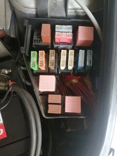

Schaut danach ob dieses Absperrventil überhaupt Strom bekommt damit die Pumpe arbeiten kann.
Mit viel Glück ist nur etwas in der Verkabelung defekt oder im Sicherungskasten Motorraum vergammelt nach 14 Jahren.
Das wäre dann kostengünstig zu Reparieren.
Eine neue HD Pumpe übersteigt in der Tat den Wert des Wagens deutlich. :angry:
Sicherungskasten vom MCV1, 68 PS, Bj. 01.08. ist mit deinem Bild identisch.
