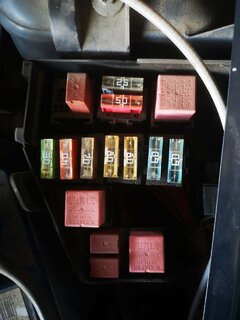

Also Sicherungen überprüft, alles okay, Hochdruckleitungen hab ich mich jetzt nicht öffnen getraut, mach ich morgen. Bin ja leider Fotograf und hab von Autos wenig Ahnung, bin aber sehr fasziniert.

Ist das noch Einer mit 68 PS?
ja ich hätte gedacht ein Einser (auch laut Typenschein) aber der Sicherungskasten sieht anders aus als beim Einser, genau, 68 PS (siehe Bild)
