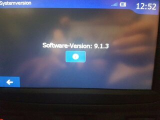

MNE update fehlgeschlagen.Brauche Hilfe. Ich habe von 8.0.5 auf 9.1.3 upgedatet. Im ersten Moment sah alles normal aus. Es zeigt auch bei Einstellung Info 9.1.3 an. Bis ich einen Fehler bemerkte . Da ich nicht immer mit Navi fahre. Ich kann das Feld "NAV" anklicken dann kommt der Warntext und dann sollte man zustimmen. Und da ist das Problem. Das Feld "Zustimmen" wird nicht aktiv. Ich komme nicht mehr in den Navibereich bzw Updatebereich.
Habt ihr irgend eine Idee .

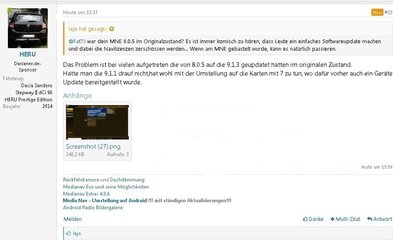

Hallo
kann es vllt mit diesem Prob zusammen hängen ? ......Anlage , dann wäre evtl deine Navi_licence weg :o
Gruss :rolleyes:

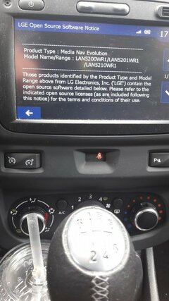

Der Schirm mit dem Warntext ist aber nicht zu sehen?
danke das ihr versucht mir zu helfen.
Also mit "Warntext" meine ich : Ich klicke auf "NAV" dann kommt der Standarttext Vorsicht.......nach einiger Zeit sollte unten das Feld "ZUSTIMMEN" aktiv werden.Mach es aber nicht.
