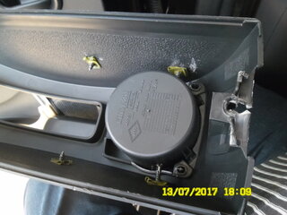

Ich habe einer Mittelarmlehne beim Kauf dazubestellt. Das muß also eine originale sein. Leider ist das Teil nur vorne und hionten angeschraubt, die seitliche Führung hätte als stabilisierende Halterung dienen können. Ich werde es so bauen, dann ist das auch eine Mittelarmlehne und kein Bonbonfach. Ich hab das Teil mal von der Unterseite fotografiert. Jetzt werden dort, wo die vier Schrauben sichtbar sind, lange Bolzen durchgezugen und die werden an dem Führungsclip befestigt, dann hat das Ding auch Seitenhalt.

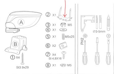

Seitenhalt bekommt sie durch diesen Bügel (Pfeil), der mit der Umrahmung des Handbremshebels fest verspreizt und dann durch eine Madenschraube und selbstsichernder Mutter gesichert wird.

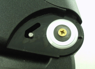

Zu der eben von Helmut2 als Zeichnung gezeigten Armlehne nun meine Erfahrung dazu. Mein MCV ist ja von 2009 und ich habe damals auch genau diese Mittelarmlehne eingebaut. Leider halten die Dinger bei mir nicht allzulange. Mit der Zeit brechen die bei mir genau am "Gelenk" zum hochklappen ab. Es geht um das von Helmut2 als "A" bezeichnete Teil. Genau dieses kleinere untere Teil, an dem man die Schräge der Armlehne einstellen kann. Das kleinere untere Teil bleibt angebaut und das obere Teil ist dann abgebrochen.
Genau den Fall hatte ich auch.
Bei der ersten Lehne ist nach etwa einem Jahr meine Frau ins "Auto reingefallen" und dabei ist die Armlehne im Gelenk abgebrochen.
Habe dann die Armlehne getauscht und die hat dann nach einigen Jahren auch den Geist aufgegeben - zwar von selbst, aber auch im Gelenkbereich.
Aber ich glaube die Schwachstelle gefunden zu haben, denn mir war schon immer suspekt, wie stramm die Armlehne nach oben oder unten zu bewegen war und wie sich dabei durch den langen Hebel, sogar der ganze Fuß immer leicht torrsiioniert hat.
Deswegen habe ich die Reibebremsen bei der neuen Armlehne etwas zurückgestellt und somit die Bremswirkung reduziert, die auch den Gelenkbereich belastet.
Mach einfach mal links und rechts im Gelenkbereich die beiden, nur aufgesteckten Deckel ab.
Jetzt siehst Du die Bremsscheiben und die Schrauben, die die Scheiben gegen das Gelenk drücken.
Bei jeder dieser Schrauben links und rechts die Schraube soweit lockern, daß die Armlehne gerade noch von alleine in der Senkrechtstellung hält, sich aber ansonsten leicht im Gelenk bewegen kann.
Dabei versuchen, daß beide Bremsen gleich eingestellt sind, damit die Kraft halbwegs gleichmäßig verteilt wird.
