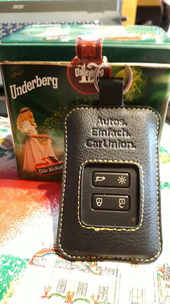

Und erstmal frohe Weihnachten an Alle, ob mit oder ohne neues Auto. Ich habe ja Glück gehabt mit meinen Neuen. Habe Ihn noch am 21.12. abholen können. War das beste Weihnachten ever. Aber nun zum Thema, meiner hat als Vollausstattung natürlich auch das Keyless. Hier wurde ja einiges zur Sicherheit debattiert. Die Meinungen dazu gehen natürlich auseinander. Ich habe mich für die sicher Variante entschieden und will meinen Keyless in einer dem entsprechenden Box aufbewaren. Bei verschiedenen Anbietern sind ja alles mögliche zu Erhandeln.
Aber ich habe in meinem Haushalt ein perfektes Exemplar gefunden. Test mit Schlüssel drin hat sie bestanden, war neben Auto mit der Box (Schlüssel intus) Null Reaktion. Der Nachteil dieser Aufbewahrungsbox ist Ihre Haltbarkeit. Sie muß regelmäßig erneuert werden. Was natürlich mit Kosten verbunden ist. Aber vielleicht habt Ihr ja nette Freunde Bekannte oder Verwanden, welche Euch bei einem Besuch hilfreich unter die Arme greifen können.
Anbei ein Bild dieser super funktionellen Safty Box mit 12 fach positiven neben Efekten.
In diesem Sinne bleibt positiv eingestellt und kommt gut ins neue Jahr.20221224_130932.jpg
