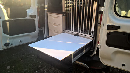

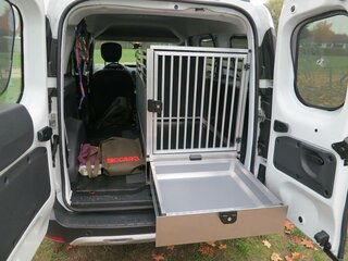

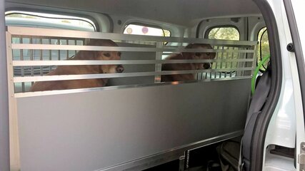

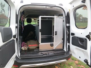

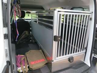

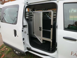

Gestern Abend habe ich die extra angefertigte Hundetransportbox für meinen Dokker abgeholt! Sie ist genauso geworden, wie ich sie mir vorgestellt hatte :wub: B60 x H70 x L160, herausnehmbare Trennwand auf 70/90, ein Eingang zur Hecktür, ein Eingang an der Schiebetür, Schublade, die mit einer Abdeckung zum Campingtisch wird und Liegefläche neben der Box für Frauchen, wenn`s auf Prüfungen mal wieder länger dauert oder als Übernachtungsmöglichkeit bei Wochenendseminaren, damit ich mir mit 2 Hunden keine Unterkunft suchen muss (Bettkonstruktion wird noch eingebaut ;) ) Vorzelt ist auch in Planung...
Werde weiter berichten und bin natürlich auch für Tipps und Ideen dankbar! :)

Das letzte Bild erinnernt mich an so einen Gefangenentransportbus :lol:
Aber super umgesetzt. Bin gespannt auf Fortsetzungen des Projektes.
Klasse
Gefällt mir gut. Ich frage mich, was sowas wohl kostet!? Für meinen Duster müßte das Teil allerdings deutlich kleiner, v.a. kürzer, ausfallen, denke ich. ^_^
Ja, an einen Nebenjob bei der Polizei dachte ich auch schon, ein Kollege von mir fragte, ob ich da Löwen drin habe :-D
Ganz billig ist es nicht, aber "in Kleiner" und ohne Schublade wird es ja auch noch mal preiswerter ;)

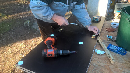

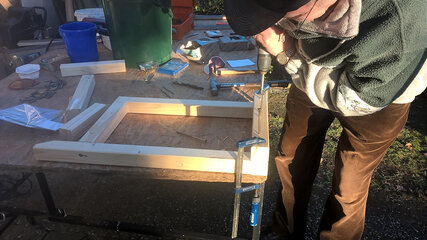

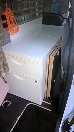

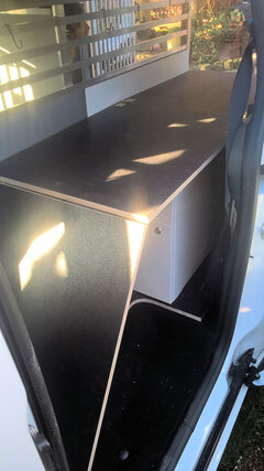

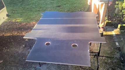

Bodenplatte, Bett und Schränke

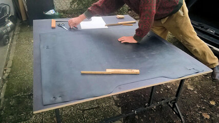

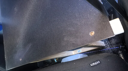

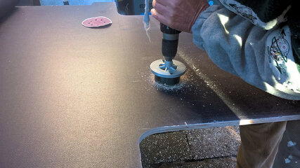

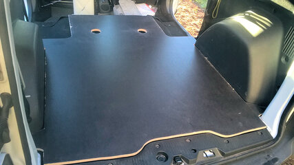

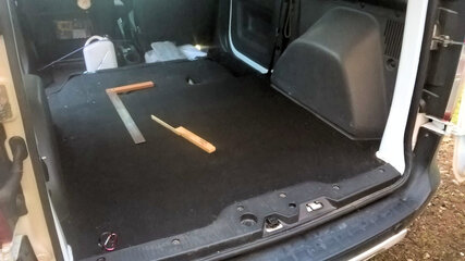

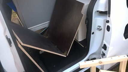

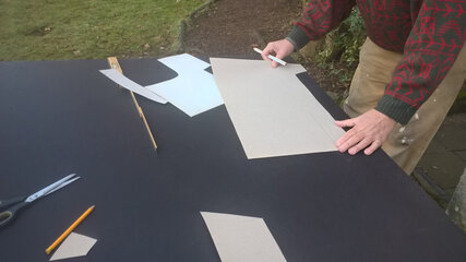

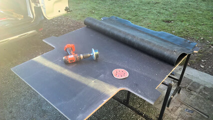

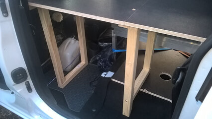

endlich ging es weiter mit meinem Umbau! Wir haben nun eine 15 mm starke Siebdruckplatte als Bodenfläche im Kofferraum verbaut, die gleiche Platte haben wir für eine klappbare Bettkonstruktion genommen. Als Stauraum und gleichzeitige Stütze im mittleren und hinteren Bereich für die Liegefläche dienen zwei "Erik" Rollcontainer von IKEA ;) Nach langer Suche, was ich da als Schubfach bzw. Schrank nehmen könnte, habe ich diese dann bei IKEA gefunden! Wenn man die Rollen nicht unten dran schraubt, hat man direkt die Löcher, um die Schränke mit der Bodenplatte zu verschrauben :) Die Schubladen lassen sich abschließen und ansonsten habe ich starke, kleine Magneten zwischen Schubladenfront und -kasten montiert, so gehen sie beim Bremsen und Anfahren nicht auf und zu.

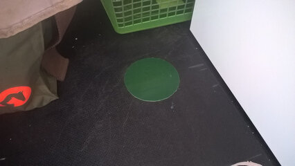

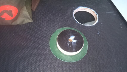

Die Bodenplatte haben wir ausgeklinkt zwischen die Radkästen gelegt. Da, wo sich die Befestigungen für die Rückbank befinden, haben wir Löcher in die Bodenplatte gebohrt, um noch die Möglichkeit zu haben, Ladung mit Spanngurten zu befestigen (z.B. die Hundebox). Damit nichts ins Loch fällt, haben wir eine Plastikscheibe aus einem Eimerdeckel geschnitten und auf das ausgebohrte Holzstück geklebt. Das dient dann als Abdeckung.

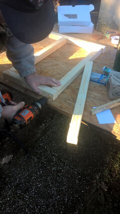

Die Liegefläche ist 1,90 m lang und lässt sich leicht zusammenklappen und zwischen Radkasten und IKEA-Schränken verstauen. Als Stütze für den vorderen Bereich dienen zwei Böcke, die ich fest gezurrt unter der Hundebox transportieren kann. Nun muss ich nur noch eine passende Matratze besorgen (entweder so eine selbst aufblasbare oder eine aus Schaumstoff passend schneiden lassen). Eine MDF-Platte dient als Tischplatte auf der ausgezogenen Schublad, die sich unter der Hundebox befindet. Bei Nichtgebrauch wird die Tischplatte zwischen Hundebox und Schubkasten geschoben.

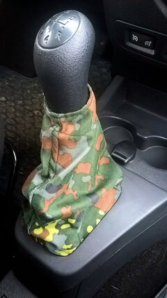

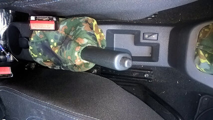

Bei der Gelegenheit haben wir auch einen "Sack" als Abdeckung für die Handbremse geschneidert und weil's so schön ist, im passenden Stoff noch einen Sack für den Schaltknüppel :)
Anbei einige Fotos des Umbaus!
