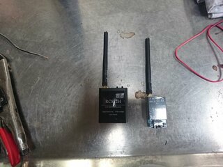

Das sind der neue Versuch für die Funkmodule, wenn das nicht geht, muss ich doch Kabel ziehen

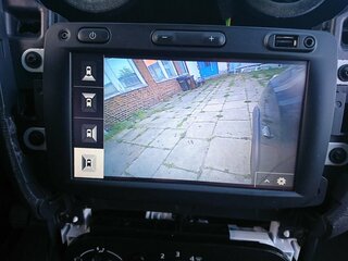

BILD 1 Kamera in Fahrtrichtung,

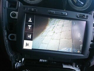

Bild 2 Kamera unterm Spiegel

Nach mehreren Tagen Testen kann ich sagen es funktioniert einwandfrei, hab aber die Funkübertragung verworfen weil es einfach zuviele Kabel und Stecker sind, pro Funkmodule 2 Kabel mit 5 Stecker gefiel mir nicht.

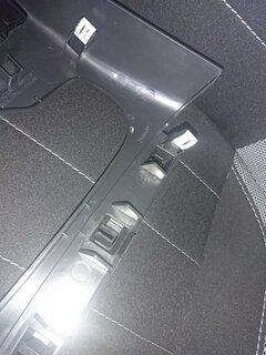

Leider ist mit ein weißer Clip wie auf dem Bild zu sehen ist, verloren gegangen, laut Dacia gibt's es den nicht einzeln, sondern nur mit neuer Verkleidung, und nicht billig.
Hat zufällig jemand die Teilenummer oder weiß wo man die einzelnen bekommen kann.
