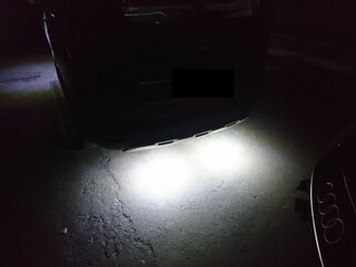

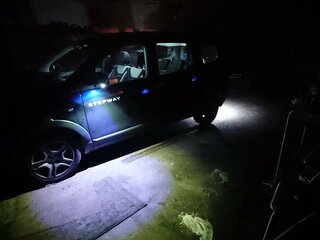

Umfeldbeleuchtung im Aussenspiegel und unter Heckstoßfänger , Beleuchtete Türgriffe Aussen in Weis, Beleuchtete Türverkleidung innen in Orange und mit Dacia Logo am Boden

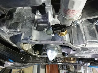

Ölstandsensor nachgerüstet - Dank an Texas

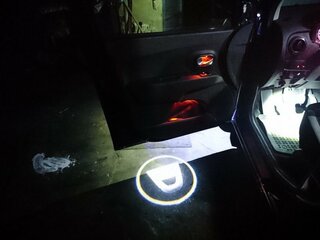

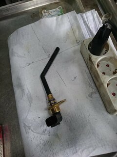

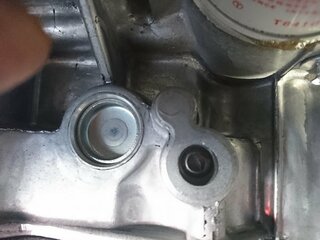

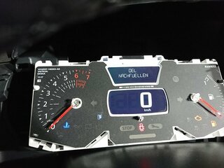

Bei meinem original Tacho hab ich mit dd4all dacia den Eintrag ölstand nicht gehabt, nur beim Clio 4 Tacho, aber ich werde am Nachmittag mal schauen ob ich den Eintrag mit einer anderen Version aktivieren kann
Was ich vergessen habe, die Beleuchtung der Türverkleidung ist nur bei eingeschaltetem Licht an
Deien Umbau Ambitionen gefallen mir sehr :) Respekt auch für die Arbeit und wo du dich überall rangetraut hast. Einmal musste ich vom Sandero die rechte vordere Türverkleidung abmachen... ich fürchte mich davor wenn ich da jemals wieder ran müsste :-D ... und dann bei dir Ölsensor an die Ölwanne, der Wischerschalter und Tacho... Respekt!
Sieht alles sehr gut aus. Besonders auch das orange Licht gefällt mir sehr.
Magst du vielleicht auch ein Bild zeigen vom umgebauten Tacho nach dem Einbau in den Dacia?

so schlimm ist es nicht, bin auch Kfz Mechaniker, leider ist die Tachoblende seit einer Woche beim Lackierer, Sie Wird Schwarz lackiert,mit Folie bekleben ging nicht.
Die orangen Leds sind leider etwas zu Lang undschauen aus der Verkleidung raus, was mich bei den Türgiffen innen etwas stört, da ein teil der Leds für den Fahrer auf der Beifahrerseite sichtbar sind, das werde ich noch ändern
Obwohl ich es jetzt nicht haben muss, aber der Umbau zur Ölstandsüberwachung könnte hier Einige interessieren, vielleicht hast Du mal die Zeit da genauer drauf einzugehen:
Nummer/Kosten Sensor
(vermutlich) notwendige neue oder ergänzende Verkabelung
Anschluss ans Kombi-Instrument
Freischaltung ddt4all
Die schreibe ich heute noch fertig wird so gegen abends sein

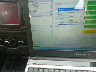

Ich habe geschaut, die Einstellung gibt es beim Dacia Tacho tatsächlich nicht in den Screens. Aber der Befehl selbst ist in der ECU-Definition des Dacia Tachos enthalten:
name": "DataWrite.Oil_Level_Present",
"replybytes": "6E012B",
"deny_sds": [],
"manualsend": true,
"sendbyte_dataitems": {
"Oil_Level_Present": {
"bitoffset": 7,
"firstbyte": 4
"minbytes": 3,
"sentbytes": "2E012B00"
Also man kann versuchen, "2E012B01" als manueller Befehl zu verschicken und schauen ob der Tacho ihn akzeptiert. Wenn ja, gibt es immer noch die Frage, ob der Tacho eine Anzeige für diese Warnung hat.
Zuerst aber "22012B" probieren (DataRead.Oil_Level_Present). Wenn keine Fehlermeldung sondern ein Wert zurückkommt, unterstützt der Tacho den Parameter und lässt ihn wahrscheinlich auch mit 2E012B ändern.

das ist ineressant, ich kann es am nachmittag versuchen ob es geht, aber das Öl kann ich erst am Montag ablassen zum testen, die hebebühne ist noch belegt
Ja, versuche bitte, es kann nämlich auch sein, dass der Parameter nicht unterstützt wird, nur man hat es beim Erstellen der Dacia-Tacho-ECU-Definition vergessen zu löschen. Es wurde am Anfang sicherlich von einem Renault-Tacho abgezweigt.

ich werde es mit ddt4all dacia bei Cluster mit DE version und cluster v5 versuchen ob es geht
  • #12
So hab es eben versucht, wird nicht unterstützt war die Meldung, hab es mit mehreren Diagnosesitzungen versucht, bei Cluster v5.0 die selben Meldungen

Beim Duster II versteht die Instrumententafel den Befehl OilLevelPresent_CF. Ob es dazu eine Schriftmeldung nach Clio IV Vorbild gibt, wurde noch nicht erforscht.
Beim TCe 115/125 kann der Ölstandsensor schon vorhanden sein: Wasser + Öl Temperatur Anzeige im Dokker/Lodgy
wenn ich es richtig gemacht habe ,geht es mit dem orginal lodgy tacho nicht, am Sontag werde ich es nochmal versuchen,morgen hab ich leider keine Zeit dafür.
