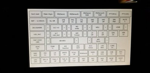

Kameras + AA: keine Ahnung aber wenn du einen Bild vom Micom-Menü zeigst, sieht man etwas eventuell.

ja ich werd mal versuchen in dieses Menue zu kommen und dann nen Foto machen.

so hier mal das Foto.
4WD und Android Auto hab ich schon aktiviert(nach dem ich das Foto gemacht habe), klappt auch.

Für die MVC musst du RVC von rvc auf mvc ändern.
Du kannst auch AHA aktivieren und wenn du eine Klimaautomatik hast, auch AIR.
Dia Karten haben eigentlich nichts mit dem Micom-Menü zu tun, eventuell wird die Toolbox mitmachen, wenn die VIN stimmt.

Hab ich gemacht und funzt super. Jetzt noch das Navi ans laufen bekommen (naja es läuft ja, nur im falschen Land ;) ) Dann ist es wie "gekauft".
