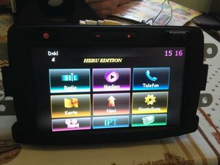

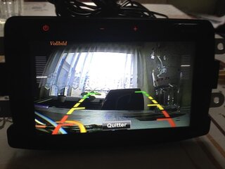

Als bei mir noch das EVO im Auto verbaut war habe ich Button für meine Anwendungen erstellt.
Unter anderen auch die Freischaltung der RFK wärend der Fahrt, was mir auch gelungen ist.
Ziel war es eine Aufnahmefunktion mit zu intergieren um es anschließend am EVO abspielen zu können.
Funktioniert hat es, aber das Videoformat wurde bei der Aufnahme nicht vom Gerät unterstützt, so das es erst in das gängige Format erstellt werden musste. Das war mir zu umständlich und ich habe das Projekt eingestellt.

Lässt sich das denn irgendwie im Test Mode / Micom einrichten oder muss man da tiefer eingreifen?

Über den Test Mode / Micom einrichten lässt sich das nicht einstellen, dafür muss eine neue Software für das Gerät geschrieben werden damit es funktioniert.
Das ganze wird auf den USB Stick ausgelagert, da das EVO nur gesamt 4Gb hat.

Na ja, eigentlich bekommt das Medianav ja die Info "Rückwärtsgang" eingelegt über Pin 3 des Steckers.
Das heißt da liegen dann 12Volt an. (Das Signal kommt vom Steuergerät. Zumindest bei mir ist das so)
Zusätzlich liegen dann auf Pin 9 6Volt an mit der die Originalcam betrieben wird. Gibt anscheinend Cameras die sich damit zufrieden geben. Ich bin noch nicht fertig aber ich schalte mit den 6V ein Relais welches dann 12 Volt auf die Cam legt.
Soll Modelle geben bei denen dieser Pin 3 nicht beschaltet ist. Die Info (12V) kommt dann über die Reverse Leitung der Cam.
Im Grund wäre also ein Doppelschalter nötig. Einmal 12 V auf Pin 3 und 12 Volt auf die Kamera damit die einschaltet. Soweit mein Verständnis.
Wenn das Signal auf Pin 3 vom Steuergerät kommt weiß ich nicht ob es so toll ist wenn man auf die Leitung 12 aufschaltet im Normalbetrieb damit auch auf den Anschluss im Steuergerät obwohl kein Rückwärtsgang.
Hier würde ich dann einen Wechselschalter /Wippschalter nehmen (Doppel / Umschalter)
Kamera manuell ein: Leitung zu Steuergerät durch den Umschalter trennen, dafür 12 Volt auf Pin 3. und 12 Volt auf die Cam.
Kamera manuell aus, normalbetrieb.
Funktioniert aber nicht wenn Du den Strom für die Kamera von der Rückfahrleuchte nimmst, sonst schaltest mit der Cam auch die Rückfahrleuchte mit ein :)
