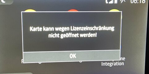

Allerdings habe ich jetzt kein Navi mehr☹️
Ich hoffe nicht das ich zu viel Verstellt habe, nachdem ich nun Nv auf on gesetzt haben, kommt nach dem Start“Karte kann wegen Lizenzbeschrä King nicht geöffnet werden“

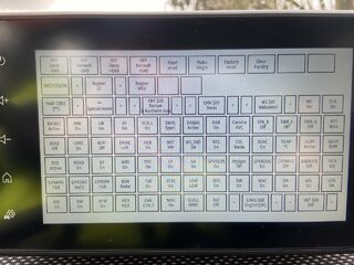

Beim NAVI bin ich leider raus. Habe nur das Media-Display ohne NAVI im Wagen verbaut.
Es gibt eine Resettaste in der Bedienoberfläche des Mediengeräts. Damit wird fast Alles auf Werkseinstellungen zurück gesetzt. Diese mal auslösen und beobachten / testen / neu einstellen.
@NorbertG
Da ist noch mehr verstellt. Die Sprache des Bediener Menüs ist jetzt erst mal Englisch statt Deutsch. Letzte Zeile Schaltfläche LANG $00 English (UK) mittels der 2 kleinen Pfeiltasten die links und rechts neben der Schaltfläche zu sehen sind auf LANG $02 German umschalten und durch drücken (Schrift wechselt kurz von schwarz nach rot) der neu aufgerufenen Schaltflächenbezeichnung bestätigen.
Dann ist sowohl noch TWR-F als auch TWR_R auf OFF. Beide sollten auf ON sein. Auch die 2 noch antippen und umschalten auf ON. Weil sonst gehen die Lautsprecher im Equalizer nicht einzustellen und den Raumklang zu steuern geht auch nicht.
Das mit den ganzen Ländercodes wegen der Karten muss Dir @lajo erklären.
@NorbertG
Danke habe alles soweit eingestellt, das Button „Navigation“ ist auch wieder da aber die Meldung mit der LizenzEinschränkung kommt immer noch.
