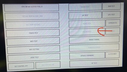

ja dann die beiden Pins und bin auch in dem Menü allerdings ist dort nicht das "MICROM TEST" aktiviert.
VG Norbert
Man muss aufpassen, die Datei nicht mit der Endung *.txt abzuspeichern. Und nur die 1 Datei darf auf dem USB Stick sein. Der Stick wird automatisch eingebunden. Musst nur mit OK bestätigen. Erst dann die besagten Prozeduren ausführen.

Sorry, die Schaltflächen ist nicht aktiviert der Text ist grau und es tut sich nicht beim drauf tippen.
