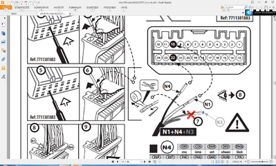

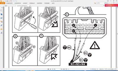

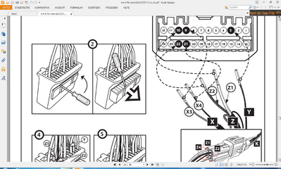

Es werden da verschiedene Anschlussmöglichkeiten aufgeführt.
Aktivierung vom Rückwärtsgang über UCH oder Rückfahrleuchte.
