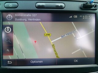

Google Maps hat mir gezeigt, dass die 327 gar nicht direkt an der Römerstraße liegt.
Das zeigt das MNE auch, wenn man auf der Karte nach der Hausnummer sucht.IMG_20200627_110000.jpg
Vielleicht kann man deswegen nicht die passende Hausnummer finden.
Mit einem MN 1 Kartenstand 2019 Q2 und einem MNE Kartenstand 2019 Q4 geprüft. Verhält sich wie im Eingangspost beschrieben. Um zum Beispiel auf die Hausnummern bis 187 zu kommen muss man 47179 eingeben (was erstmal plausibel ist), wie man auf die 300er Nummern kommt konnte ich nicht herausfinden über die PLZ, mit dem Trick von @Corax über die Karte geht es.

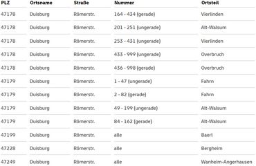

Das scheint ein Fehler in der Zuordnung von PLZ zu dem Abschnitt der Römerstraße der drin liegt zu sein, da die PLZ Suche der Post für die Hausnummer auch wirklich die 47178 liefert.

ich sach' mal so, die Römerstraße ist auch nicht einfach :D, so sieht die auf der PLZ-Seite der Post aus:
