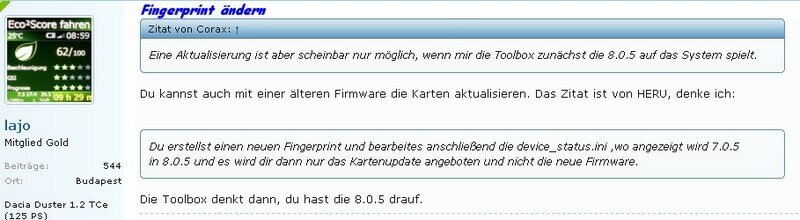

Hallo
das wird in 3 Wochen noch genau so aussehen, nämlich gut lass die /.0.5. drauf ist ok. du hättest müßen die 6.0.4 überlisten siehe Anlage:
dann hättest du auch keine Probs gehabt.
Gruss Klaus :clap:
