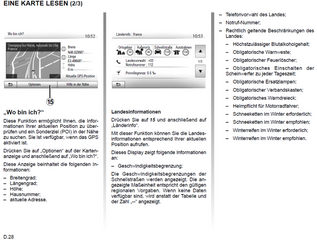

Siehe Seite D.28:
-> Optionen -> Wo bin ich
udn dann wird die Höhe im normalen Navi Bildschirm dauerhaft angezeigt?
Die Kartendarstellung schrumpft etwas und auf der rechten Seite steht dauerhaft die Höhe. Ändert sich auch während man fährt, man kann also an der Veränderung der Zahlen sehen, ob es beispielsweise ganz leicht bergauf oder bergab geht.

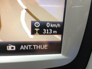

So etwas?

Hi larsi
wenn ich mich recht erinnere, wurde bereits vor längerer Zeit richtigerweise festgestellt, daß die von Intrepid gezeigte Funktion "wo bin ich?" bzw. die von Dir gezeigte Anzeige seit Software Version 9.1.3 nicht mehr existiert.

Warum habe ich sie dann? und nicht von Intrepid
Nenn doch bitte Dein Gerät (MN oder MNE) und Deine Versionsnummer.
