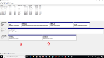

Mein SanDisk ultra fit USB 3.0 128GB (will ALLE meine Musik und Hörbücher immer mit dabeihaben) ist heute gekommen. Ca. 90GB raufgeladen, doch auf dem MNE werden nur die Überordner angezeigt bis zu dem Überordner, der mit seinen Unterordnern die 32GB-Marke sprengen würde. Sprich: rund 20GB. Weiss jemand, wie Abhilfe schaffen? Auf der Seite von SanDisk schreiben sie über Karten (nicht Sticks) in einer Tabelle, dass 64GB mit exFAT, 128GB mit FAT32 und dann wieder 256GB mit exFAT formatiert werden sollte. Doch FAT32 geht ohne entsprechendes Programm nicht und schrotten will ich den Stick auch nicht…

Bei mir wurden auf dem 128GB Cruzer Ultra fit USB 3.0 von rund 90GB Musik die ersten 20GB (!) erkannt. Unterordner sind kein Problem. Ich frage mich jedoch, wieso nicht wenigstens 12GB mehr angezeigt werden...

dann wäre ja partitionieren evtl. doch die bessere Lösung wenn man dann die einzelnen Partitionen anwählen kann.

und wie soll man die anschliessend auswählen können? Wäre genial, wenn das ginge...weiss jemand Rat?

Das partitionieren ist nicht das Problem, aber dass die Partitionen, die nach den 32GB lagen, dann vom Medianav erkannt werden hat bei mir nicht funktioniert.
