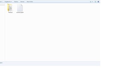

Hallo und guten Abend,
ich habe ein Problem mit der Toolbox. Seit mehreren Tagen versuche ich die erste Verbindung herzustellen.
Der "Fingerabdruck" funktioniert (soweit wie ich das einschätzen kann). Wie hier beschrieben ist dort eine log.txt und ein Ordner (gesamtgröße ca. 5.6 MB.).
Die Toolbox, schreibt aber immer kein Stick vorhanden und ich soll einen Einstecken mit Fingerabdruck - was ich ja mache.
Ich habe mitlerweile 5 Sticks und 5 Rechner probiert.
Sticks alle FAT32 und größer 4GB und alle USB 2.0.
Die Rechner Win 10 in unterschiedlichen Versionen und Updatestatus.
Ein Rechner ganz frisch win 8.1 ohne anderer Software, keine Firewall oder Vierenprogramme (auch die Win eigenen sind deaktiviert).
Ich komme einfach nicht weiter. Habe Google rauf und runter gelesen und semtliche Tricks (wie laufwerksbuchstaben neu installation etc.) ausprobiert. Ohne Erfolg. Habe zum Spaß auch mal die Renault Software probiert, aber auch Ohne erfolg.
Der Support hat auch keine Ahnung.
Achso Navi ist das MEDIA-Nav.
Gibt es noch irgendetwas was ich probieren kann :question::pray::verysad::pray::question:.
Bitte um hilfe und vielen Dank im Voraus.
LG
René

Hallo
meinst du die Dateien (siehe Anhang) nochmals versuchen und anmelden lt. Vorgabe, oder hast du Renault mit Dacia Toolbox verwechselt.
Eben noch probiert keine Probs (USB-Stick 8 Gb 2.0)
Gruss Klaus

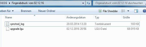

Hallo
Gruss Klaus
Ein Fingerprint als upgrade.lgu ist mir neu, bei mir wurde er immer so erstellt.
