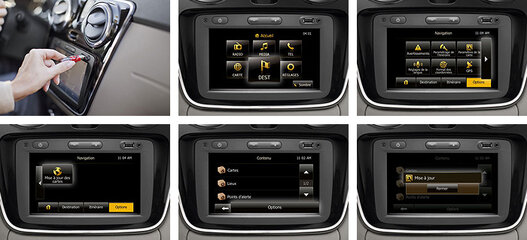

...und zwar tät ich gerne für zukünftige Kartenaktualisierungen bzw. die Registrierung in der Toolbox, einen Stick anschließen mögen, zum herunterladen der Anmeldedaten.
Das Problem:
Laut Beschreibung soll man auf den Menüpunkt > DEST > Aktualisierung der Karten > Optionen > Aktualisierung
Statt "DEST" , steht bei mir aber "Navi" und somit komme ich nicht auf die folgenden Punkte (Aktualisierung).
Falls es irgendwo hier beschrieben ist, so möge man mich köpfen, aber erst nachdem ich die Daten - bitteschön - auf´m Stick habe , gelle?!
Rasche Antwort ist erwünscht, ich möchte heute noch zum Stamm Griechen. ^_^
Edit : bei der Frage ging es mir darum, wie zu verfahren ist (evtl. Werkzeuge: Hammer, Zange, Meisel usw.)
Ja es ist versteckt. wenn du den entsprechenden Dialog gefunden hast , dann musst du oben im Aktualisierungs Fenster auf den Text oben klicken... Es sieht nicht aus wie ein Button ...
Wählen Sie das "NAVI"-Menü
Wählen Sie das "Map Update"-Menü (wenn nötig, greifen Sie auf dieses Menü über die Auswahl des richtigen Pfeils auf dem vorherigen Bildschirm zu)
Wählen Sie das "Optionen"-Menü
Wählen Sie "Update" auf dem Pop-up
Wählen Sie "Ja", um die Geräteinformationen auf den USB-Stick zu erhalten
......wunderbar, hat geklappt, kann jetzt fortfahren!!! ;)
ob DEST oder NAVI ist doch egal.
hauptsache du tippst auf die obere fläche im letzten bild, sonst passiert nix.
