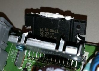

Ausserdem würd mich brennend interessieren ob schon jemand versucht hat die 4 Ausgangskanäle auf 2 zu "brücken", d.h. ein potenteres Frontsystem im 2-Kanalbetrieb zu fahren?
Liebe Gruesse von einem neuen aber begeisterten Duster Ph II Fahrer aus München :prost:
Brücken kannst du vergessen , da es eine reine 4 Kanal Endstufe ist. Der Verstärker fragt den Internen Widerstand der Lautsprecher ab um einen Zustand zu errechenen, den er dann In der Diagnosesoftware Anzeigen kann. Es ist nicht gut Messkreise zusammen zu klemmen...
Die Ausgansleistung liegt zwischen 18 und 45 Watt.
Hier ist das Datenblatt
Hier ist ein Foto des Verstärkers.
