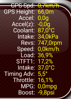

Meinen unruhigen Motorlauf bei Kaltstart, werde ich damit wahrscheinlich nicht rausbekommen. Habt ihr da nochmal eine Idee? Ich habe so einen OBD-Dongle, vielleicht ist ein Sensor kaputt, weshalb auch mein Katalysator (Fehler P0420) nicht mehr richtig will? Ich habe mal ein Bild angehängt.

Ist der STFT Wert auf Gas oder Benzin?
Was steht bei LTFT?
Ich vermute das ist noch Benzin, aber ich bin nicht mehr sicher. Es war jedenfalls im Stand ohne jegliches Gas geben (obwohl da 16,1% steht).
Ich guck mir das morgen nochmal an und auch LTFT, wenn er das angibt.
