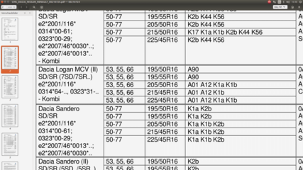

hat schon mal jemand geschaut, was an maximaler Reifenbreit in Verbindung mit passender Felge natürlich auf den Logan MCV 2 (Steppway) passen? Ich meine absolut unabhängig davon, ob es sinnvoll ist oder was der 90PS Motor ins Rollen bringen kann. ^^

ist ja schon eine Weile her, wo Du das geschrieben hast. Da ich jedoch gerade vor genau der gleichen Aufgabe stehe und mich derzeit intensiv damit befasse, anbei meine Info / ein Screenshot aus einem aktuellen Gutachten / Felge CMS C9 black 7x16 / breitester zulässiger Reifen in dem Gutachten:
225/45R16
..was nicht bedeutet, dass es nicht noch breiter geht / Einzelabnahme unter der Voraussetzung, dass die Belastbarkeiten + Freigängigkeiten im Rahmen bleiben, die dann vom TÜV-"Beamten" abgenommen werden.
Bild der Felge wofür das Gutachten steht / CMS C9 black 7x16 (Abbildung mit LK5 - gibt es aber in LK4/100)
Gruß Martin
