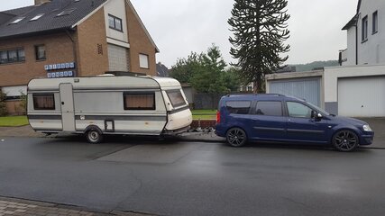

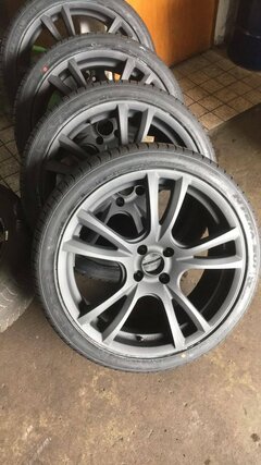

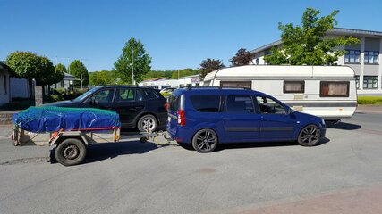

auch 18" x7,5 ET35 mit 215/40 sind bei mir ohne Probleme eingetragen worden...
hinten habe ich an der Höhe nichts geändert, weil ich die Datsche noch als Zugfahrzeug dient,
aber vorne durfte sie um 45mm tiefer......
